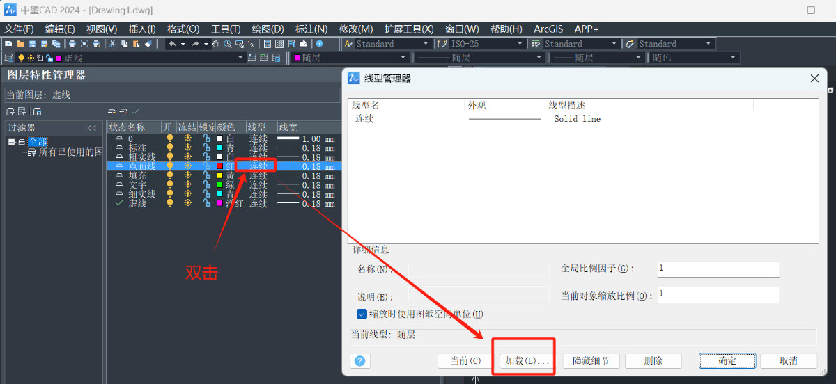

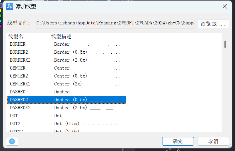

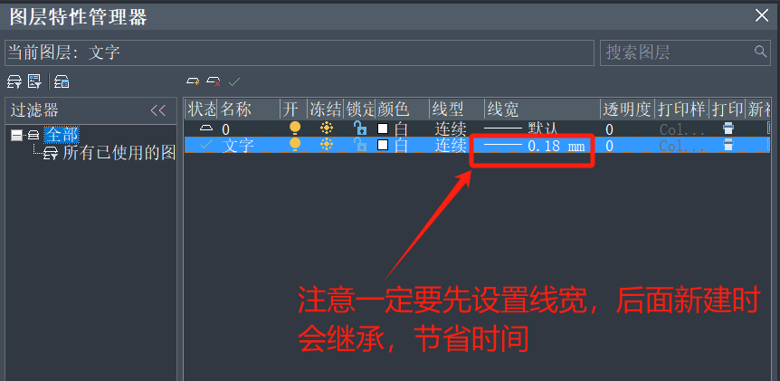

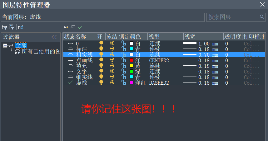

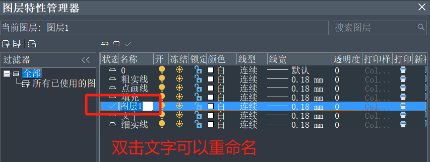

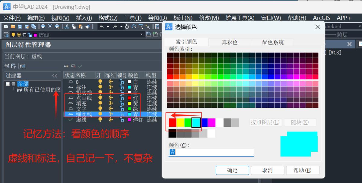

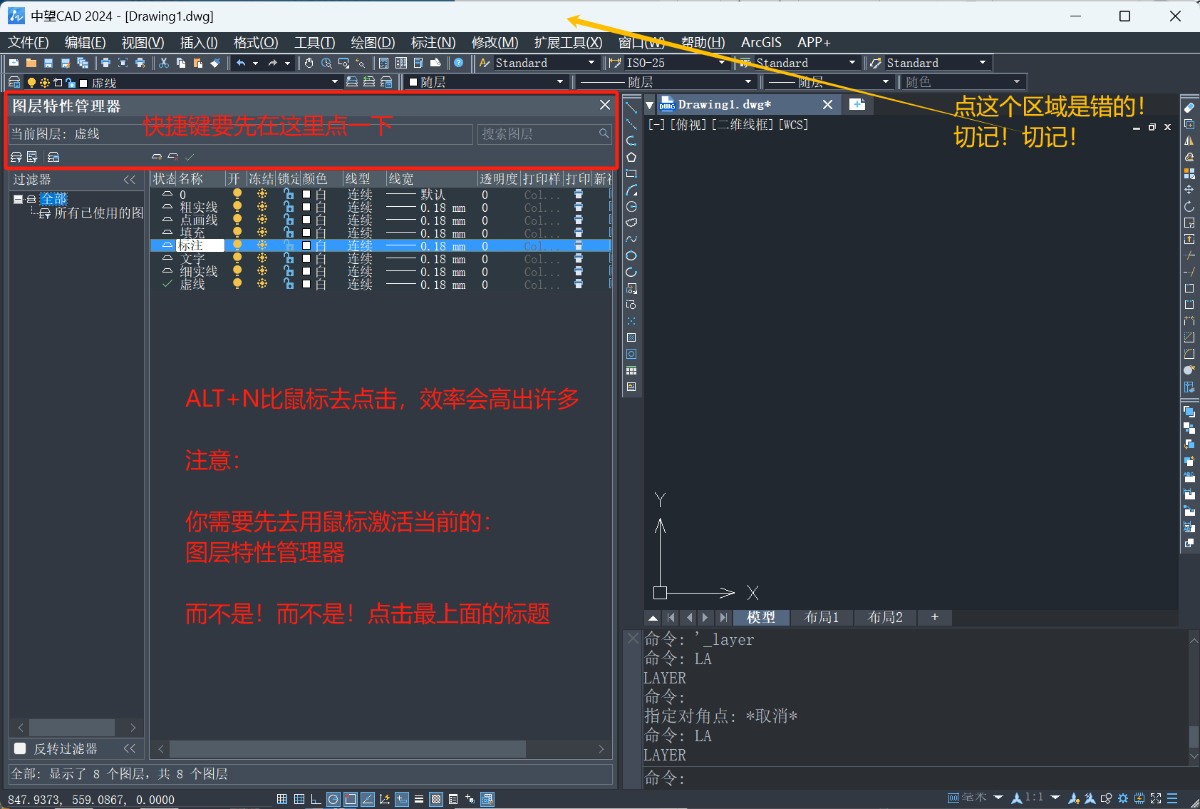

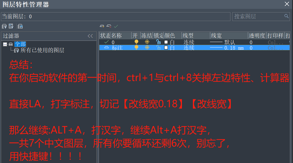

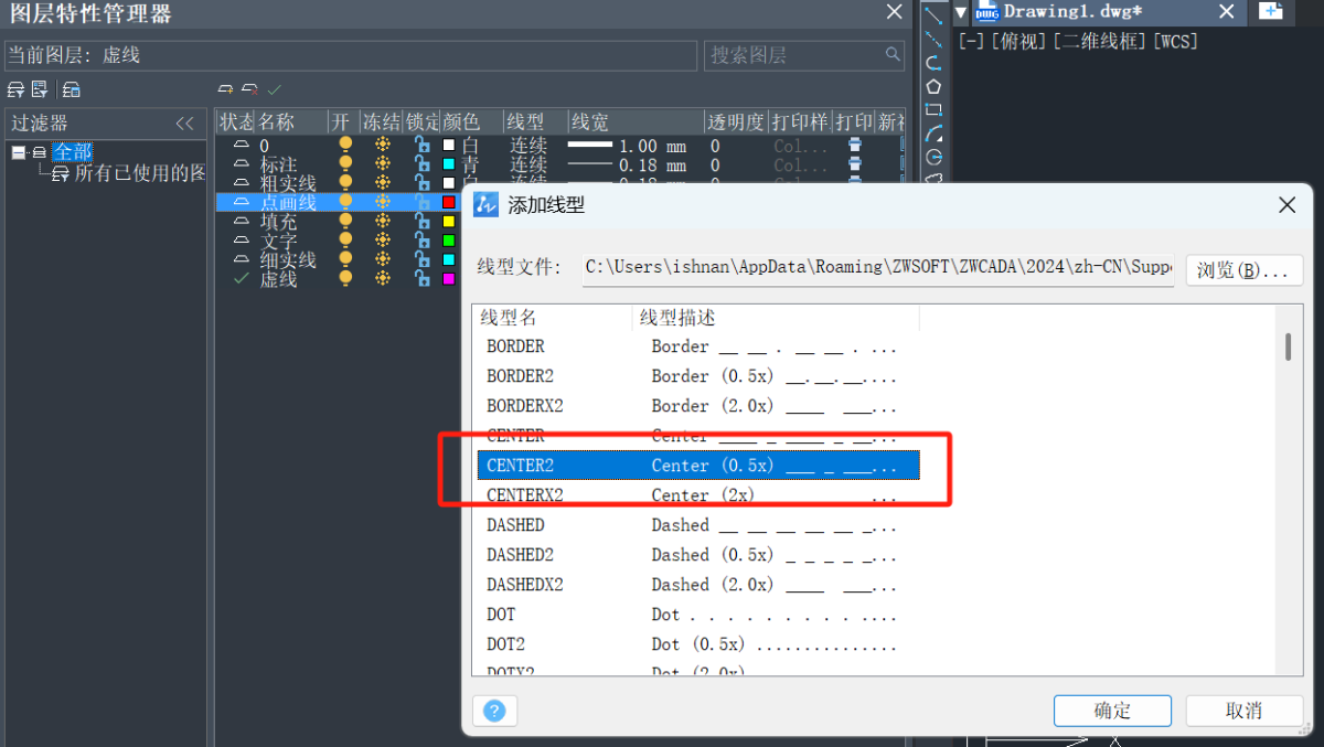

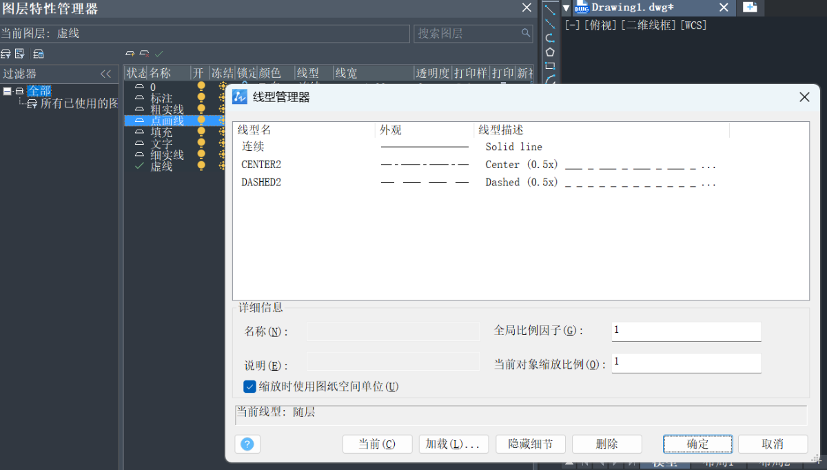

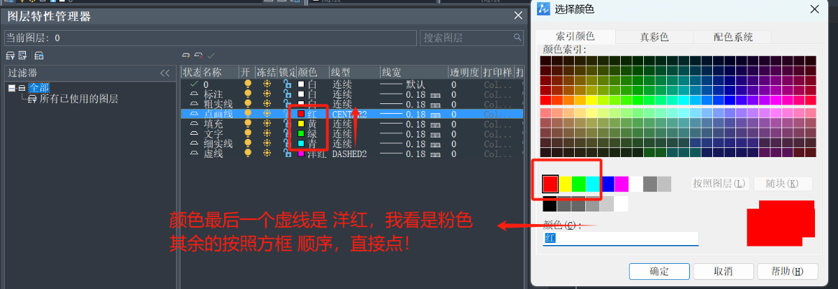

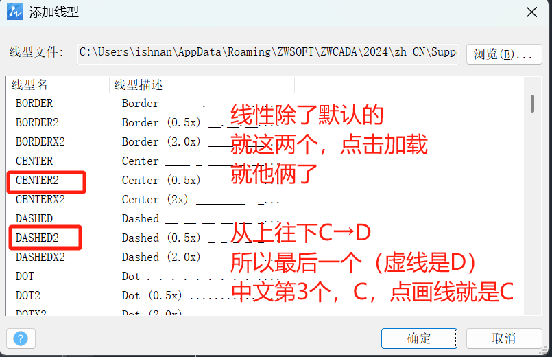

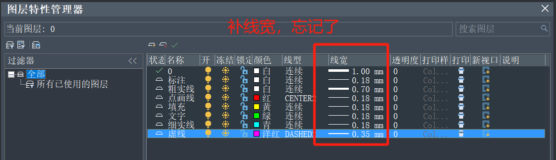

一、图层
重要的事情说3遍!请你记住下面这张图,并记住颜色顺序,因为我们习惯了!
总结:
到此,图层完成了
再来看方框
按照下面的

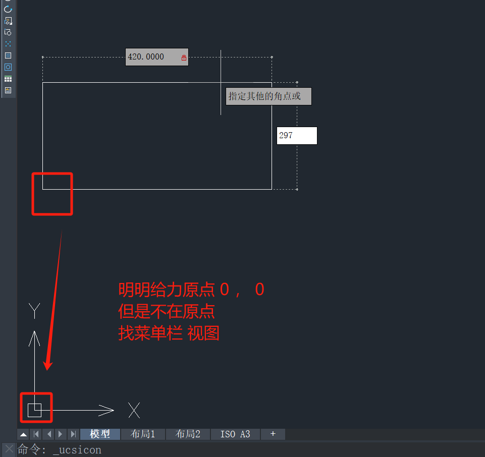

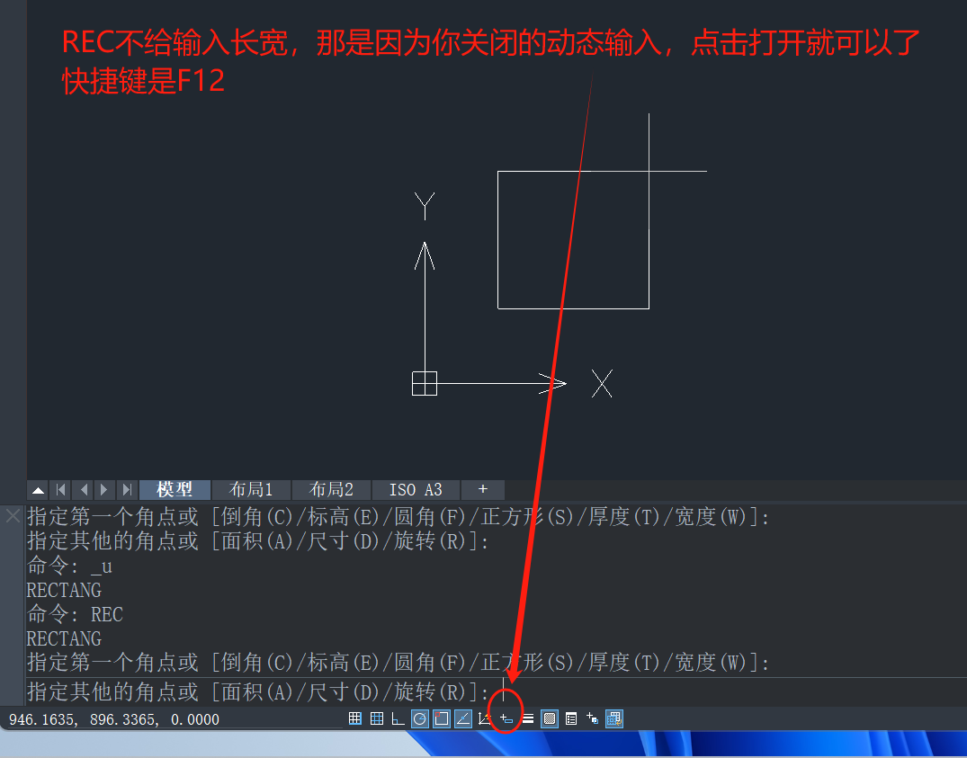

如果说不给输入尺寸,那是你关闭了动态输入,直接F12,或者按照图示
如果说REC后不给输入第一个坐标点,出现角度了,软件问题,重装解决

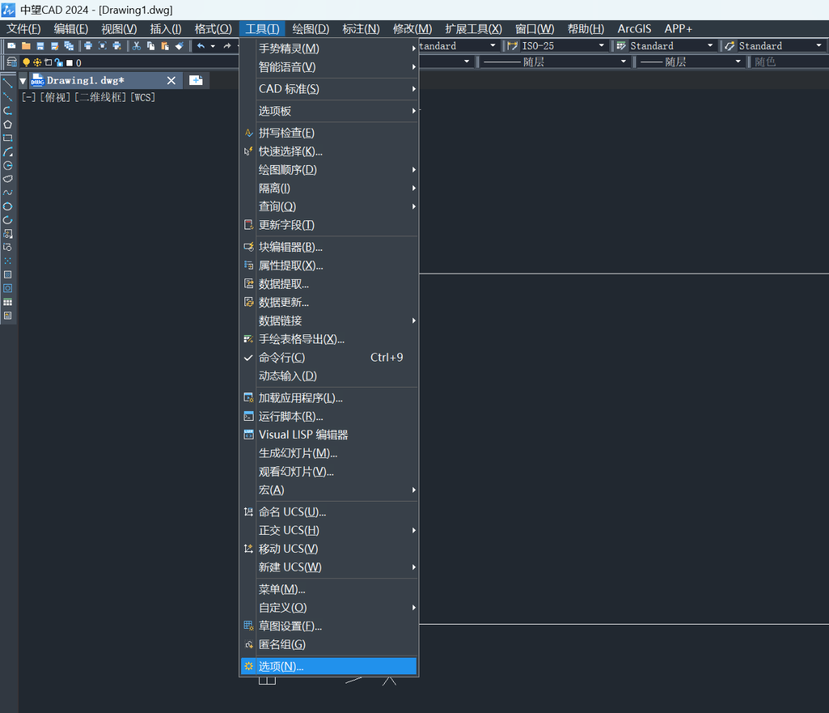

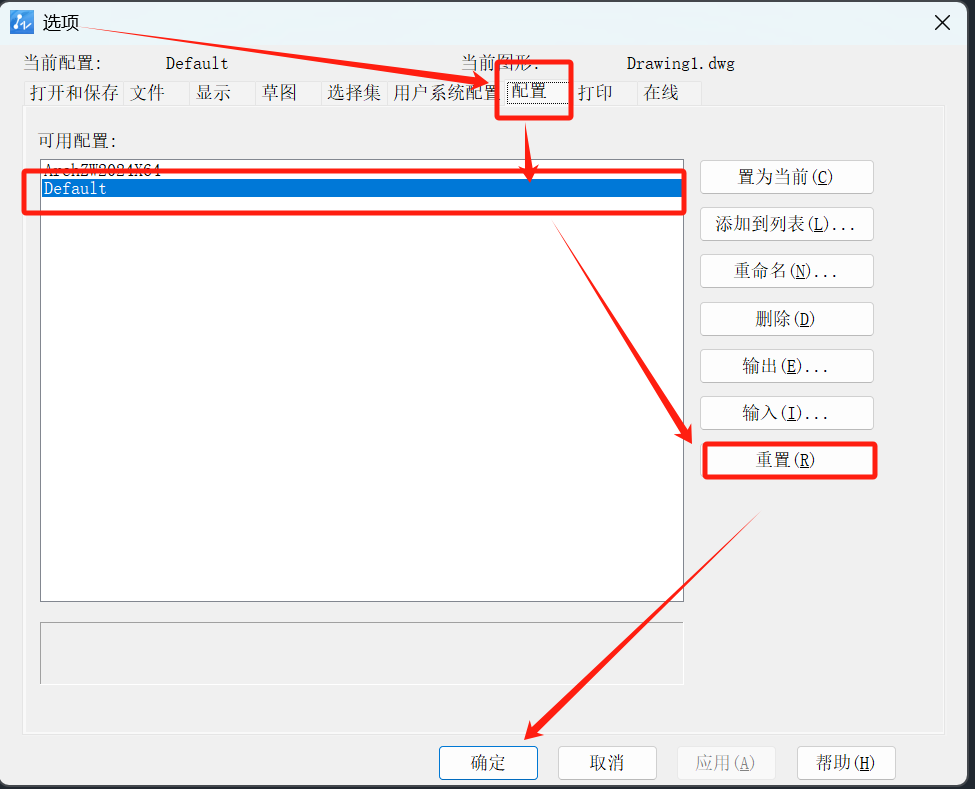

找到选项,注意!!!
在今后中,不论那个软件的,【选项】都在【工具】菜单栏下
或者你可以用命令【op】,英文全写【option就是选项的意思,好记的很!】

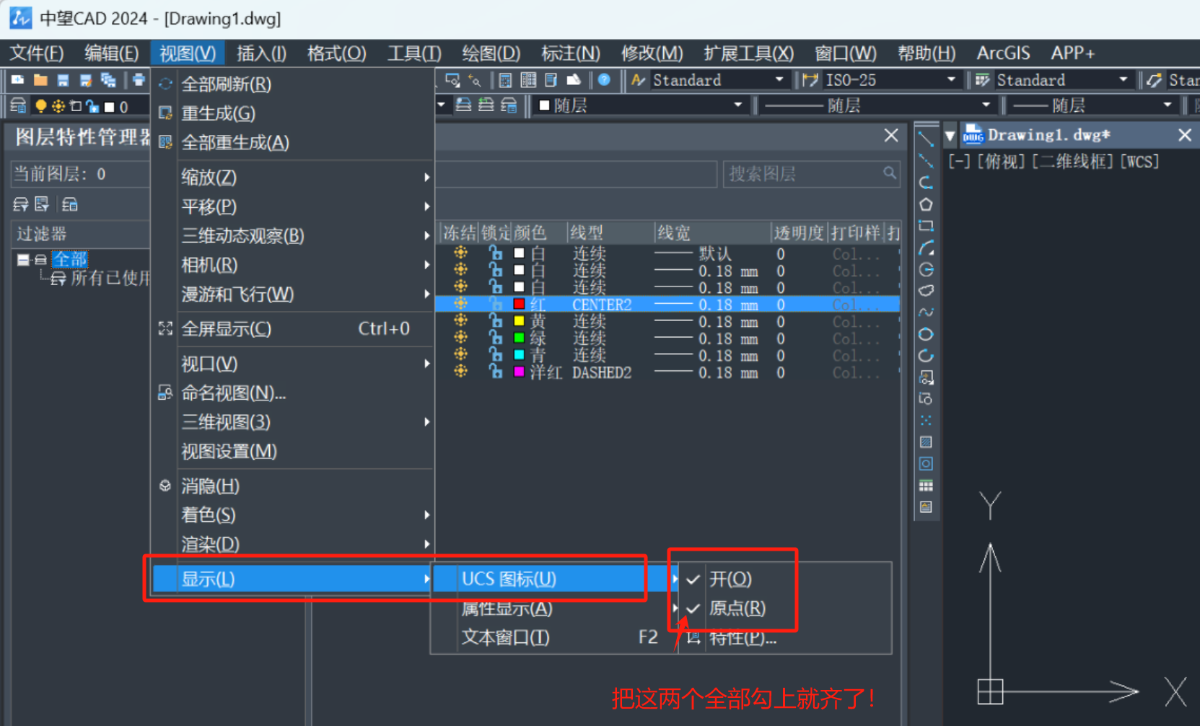

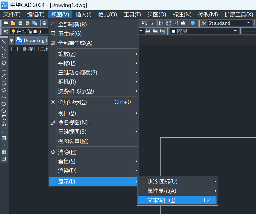

说到这里在提一下莫名其妙的问题,比如常见的,【我的命令窗口丢了】
怎么会丢了呢???
按照思路,凡是视图上面丢了的都去【视图】上面找
于是有了这个
我们看到【文本窗口】
但是我想说,这个不是你想要的!
记快捷键吧!
ctrl+9
显示隐藏命令行的!

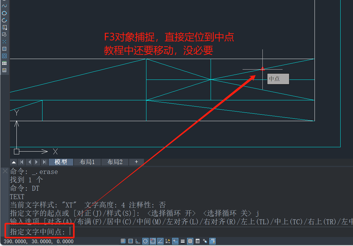

再说一个

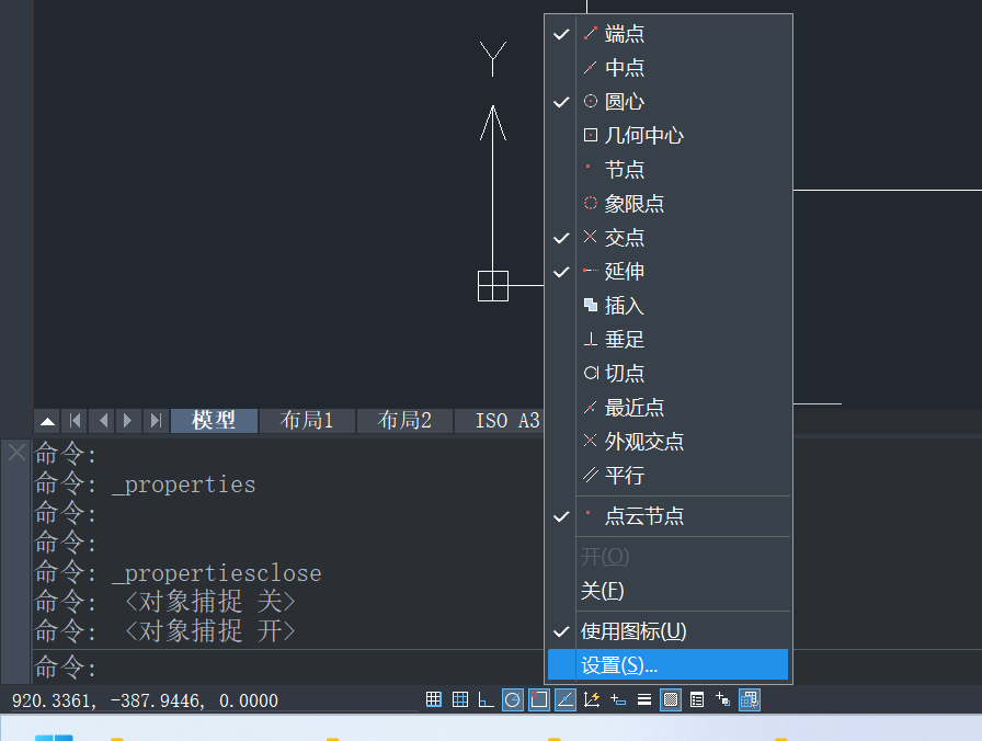

F3
打开或者关闭对象捕捉

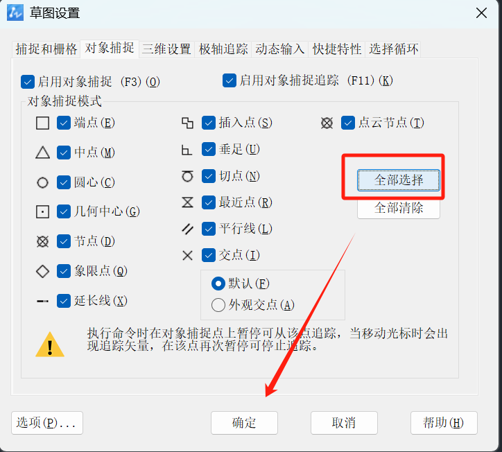

启动软件后,你可以直接干的一件事,打开
找到
设置,无脑子的,给全选上!!!

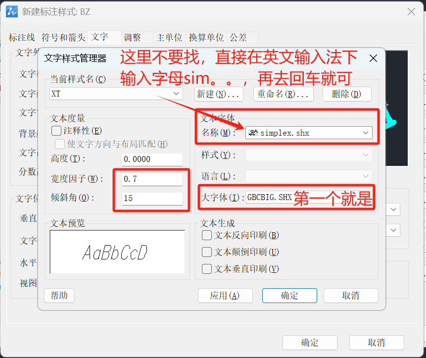

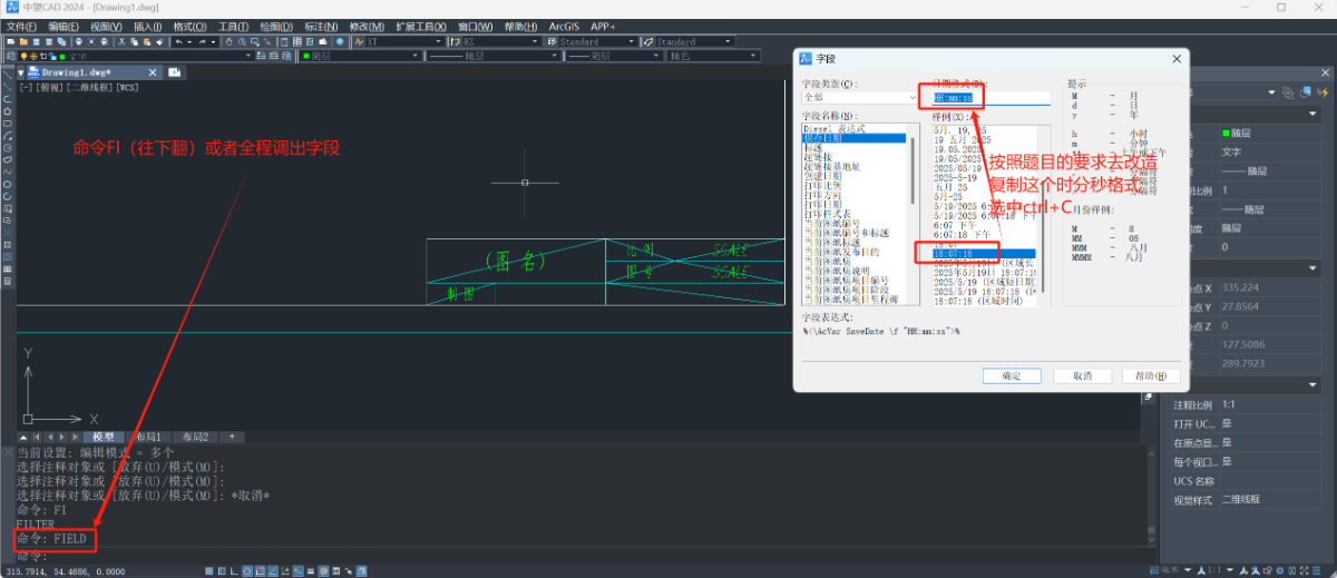

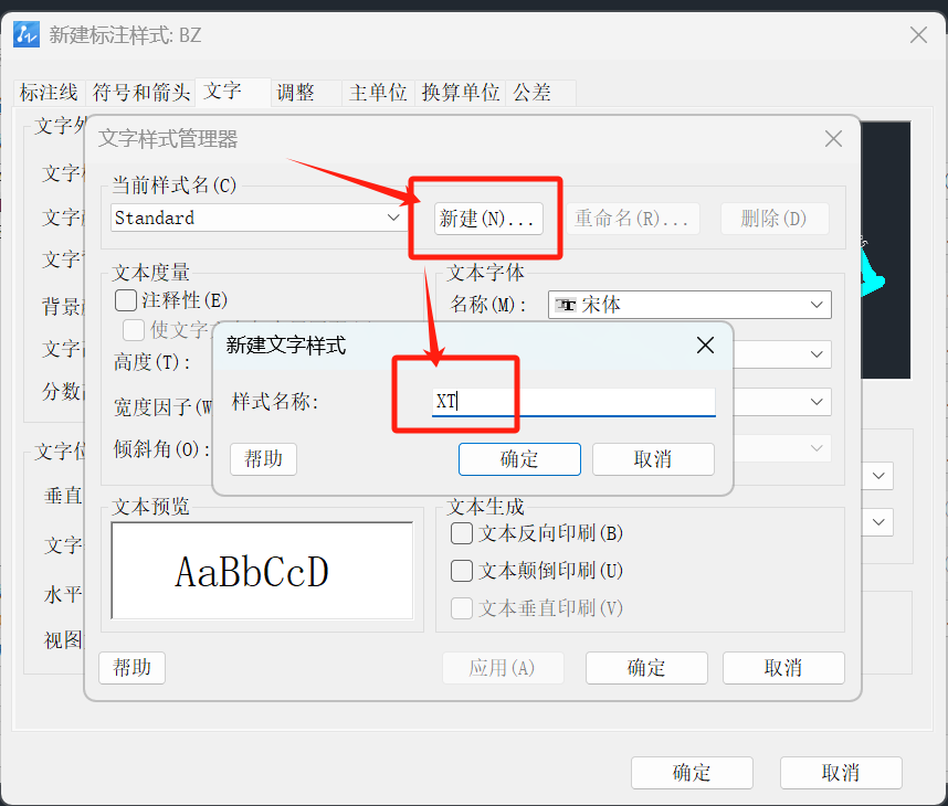

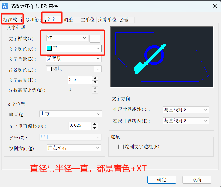

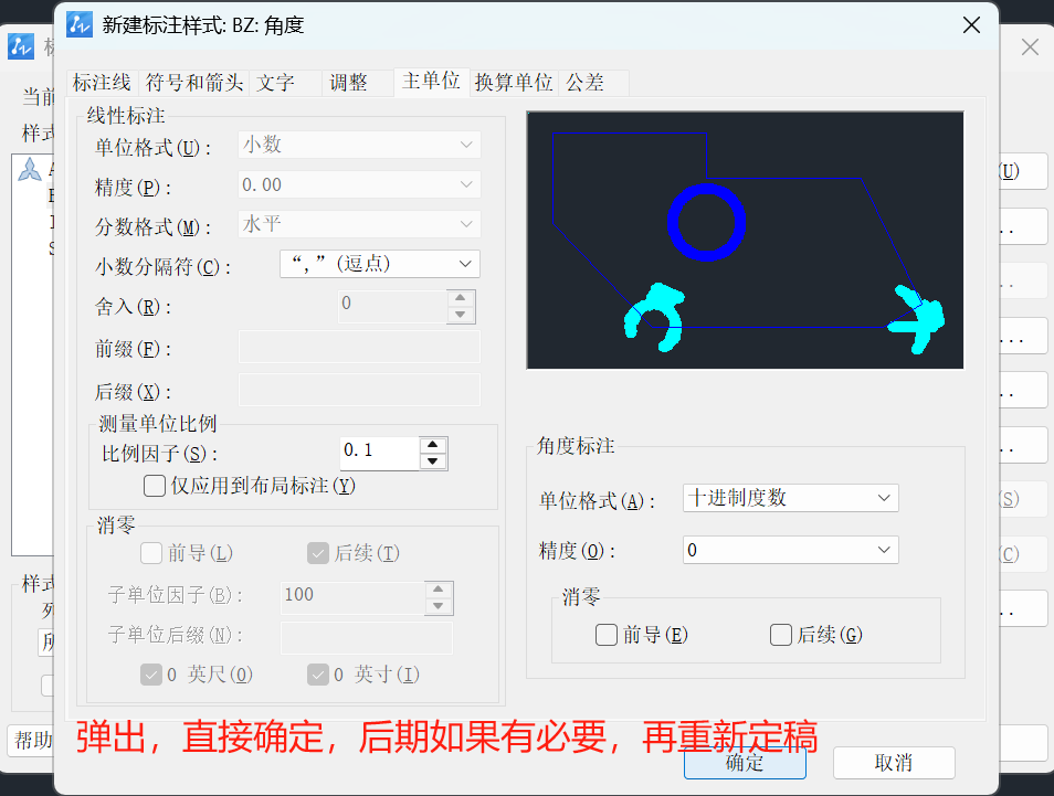

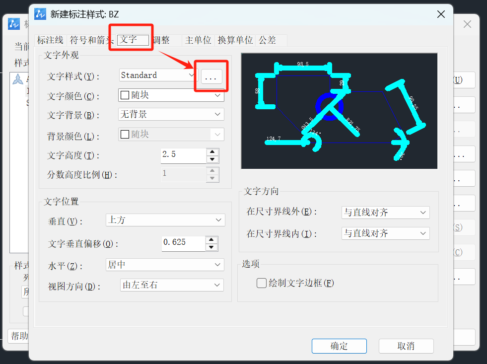

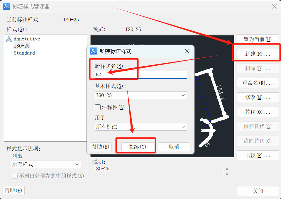

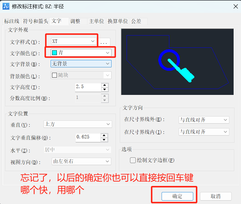

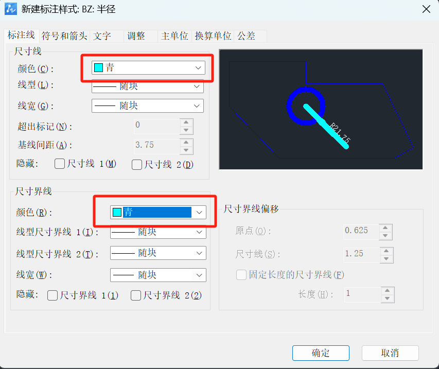

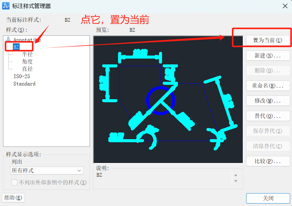

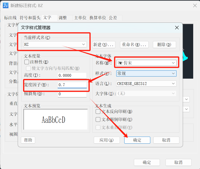

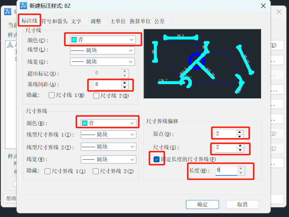

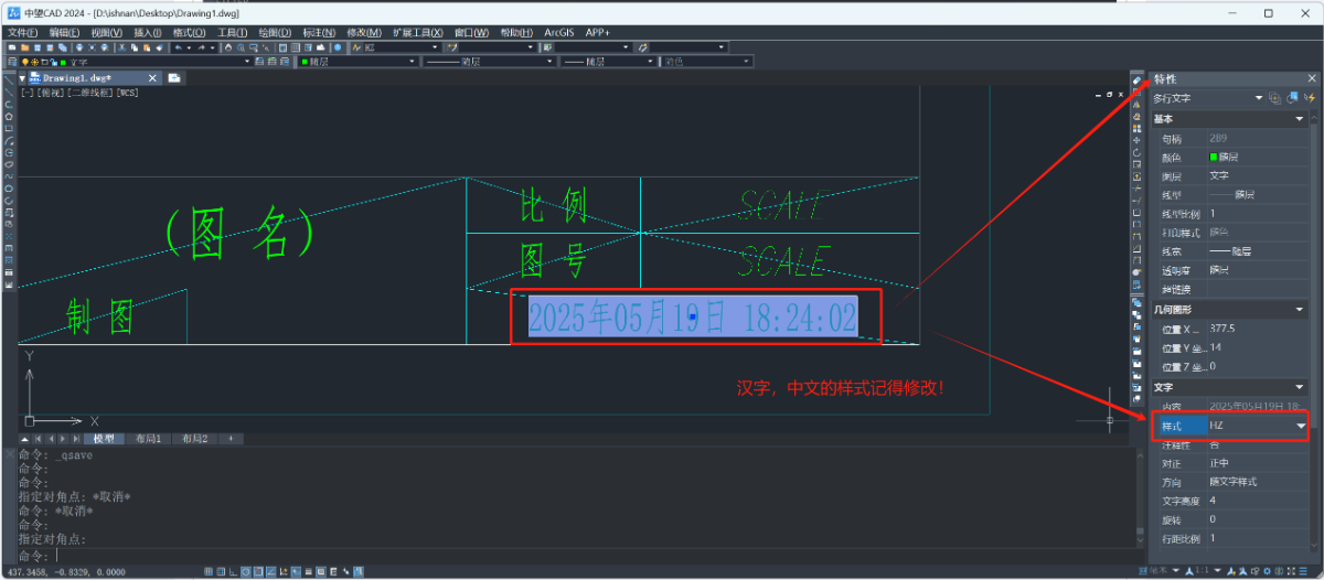

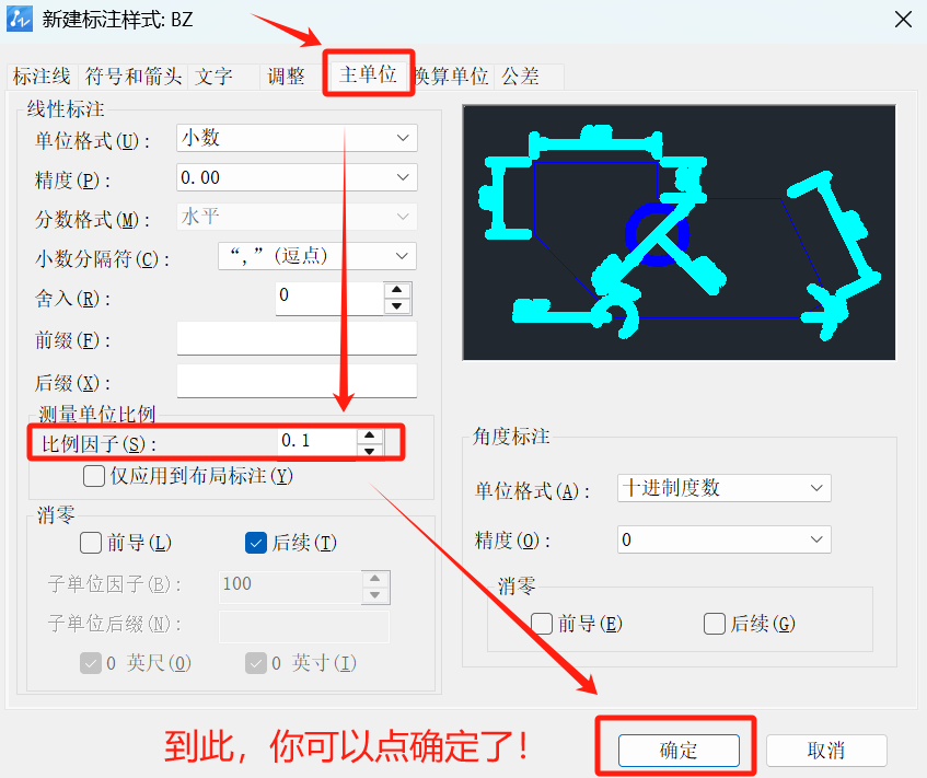

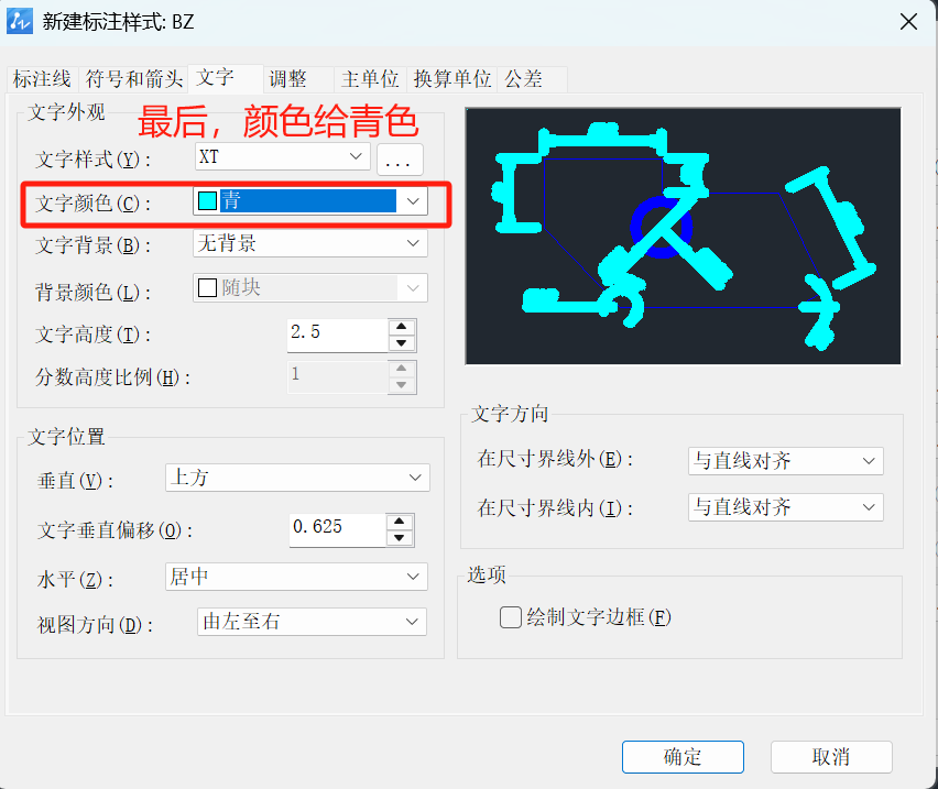

二、标注

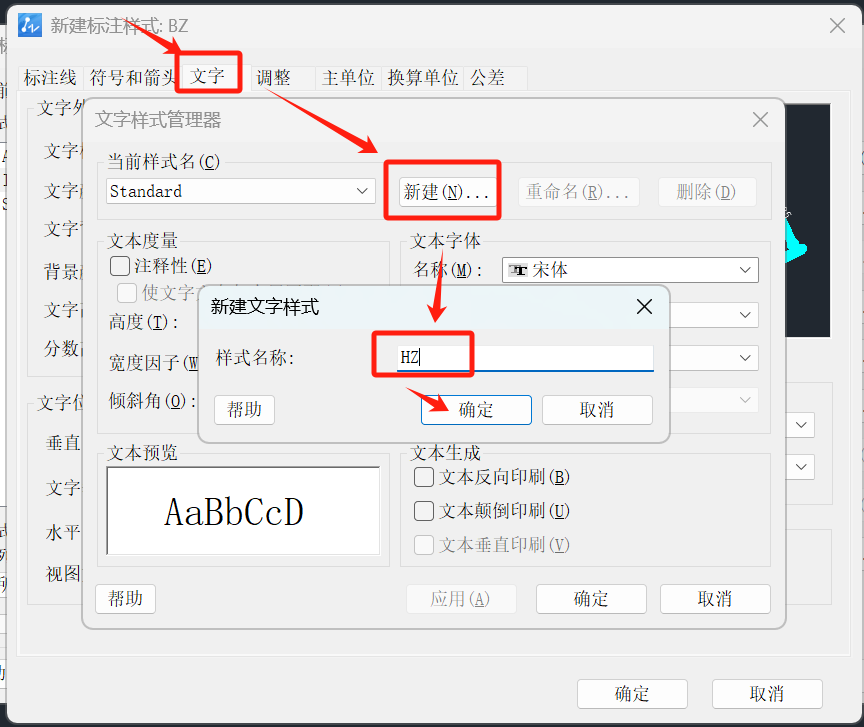

快捷键【D】

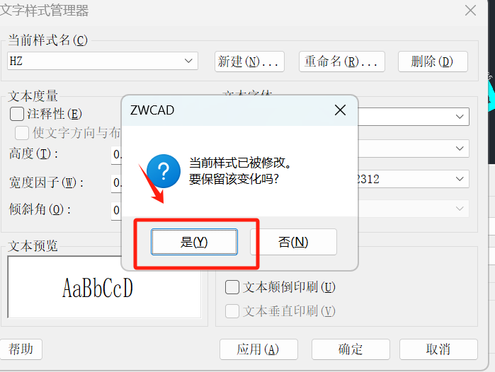

说明上面的HZ是【汉字】,XT是【斜体】的缩写,好理解!
注意,你可千万不能点击:否。等于没做!!!

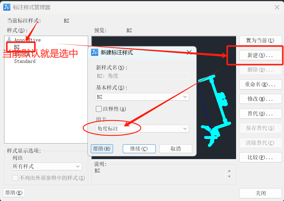

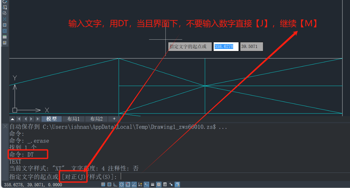

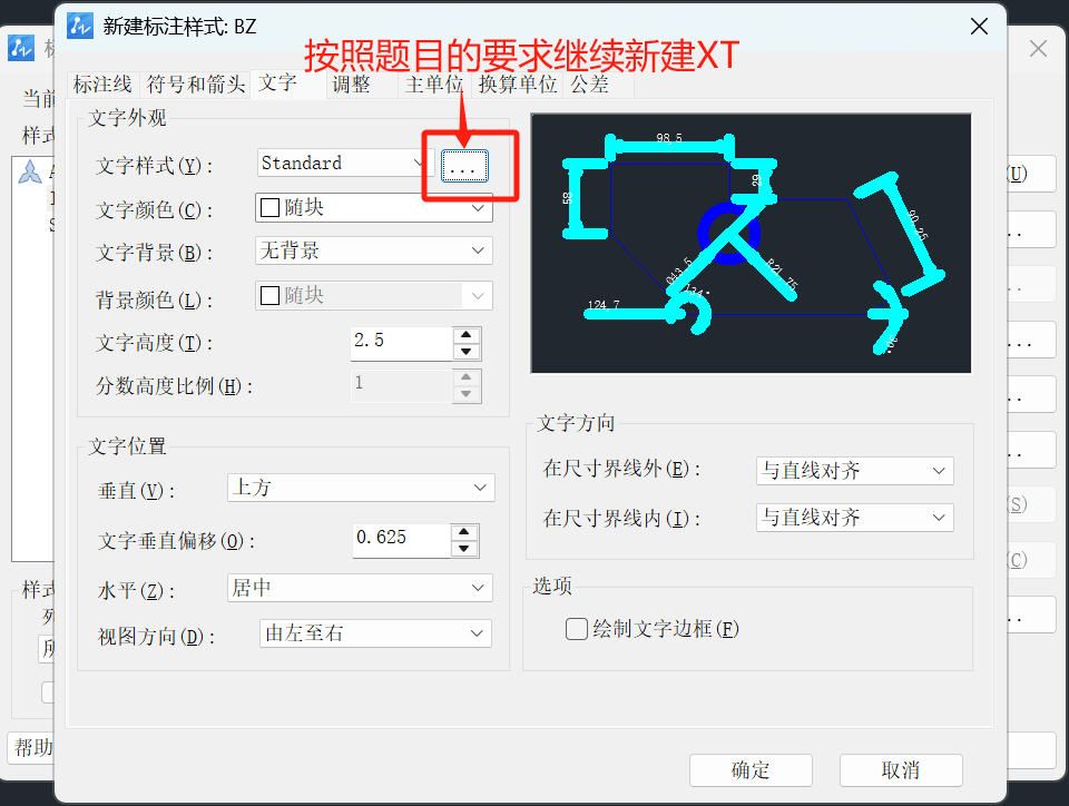

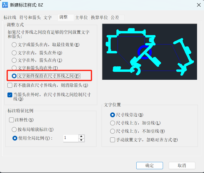

题目中要求标注下面还有子标注,所以你还得继续!

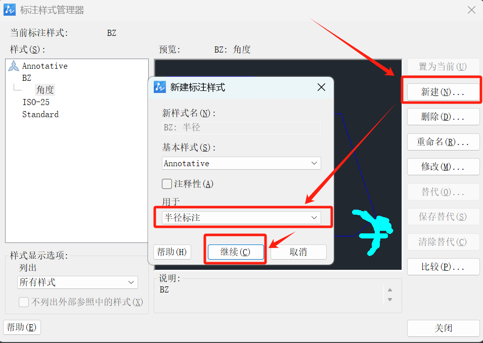

点击继续

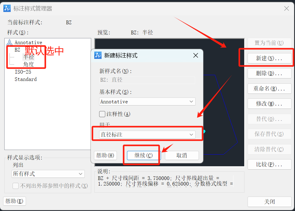

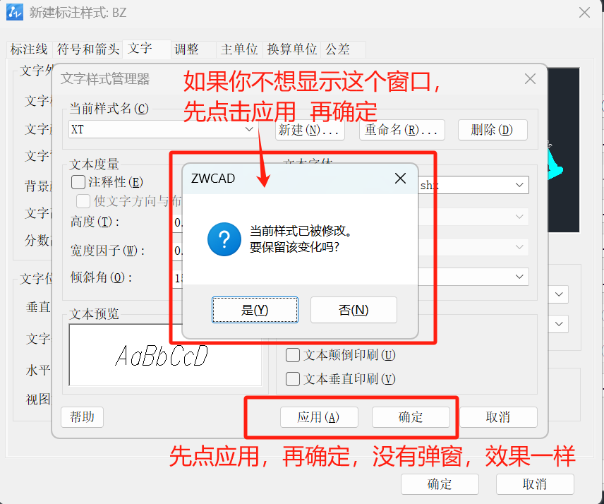

再继续
下面这一步,不要忘了!

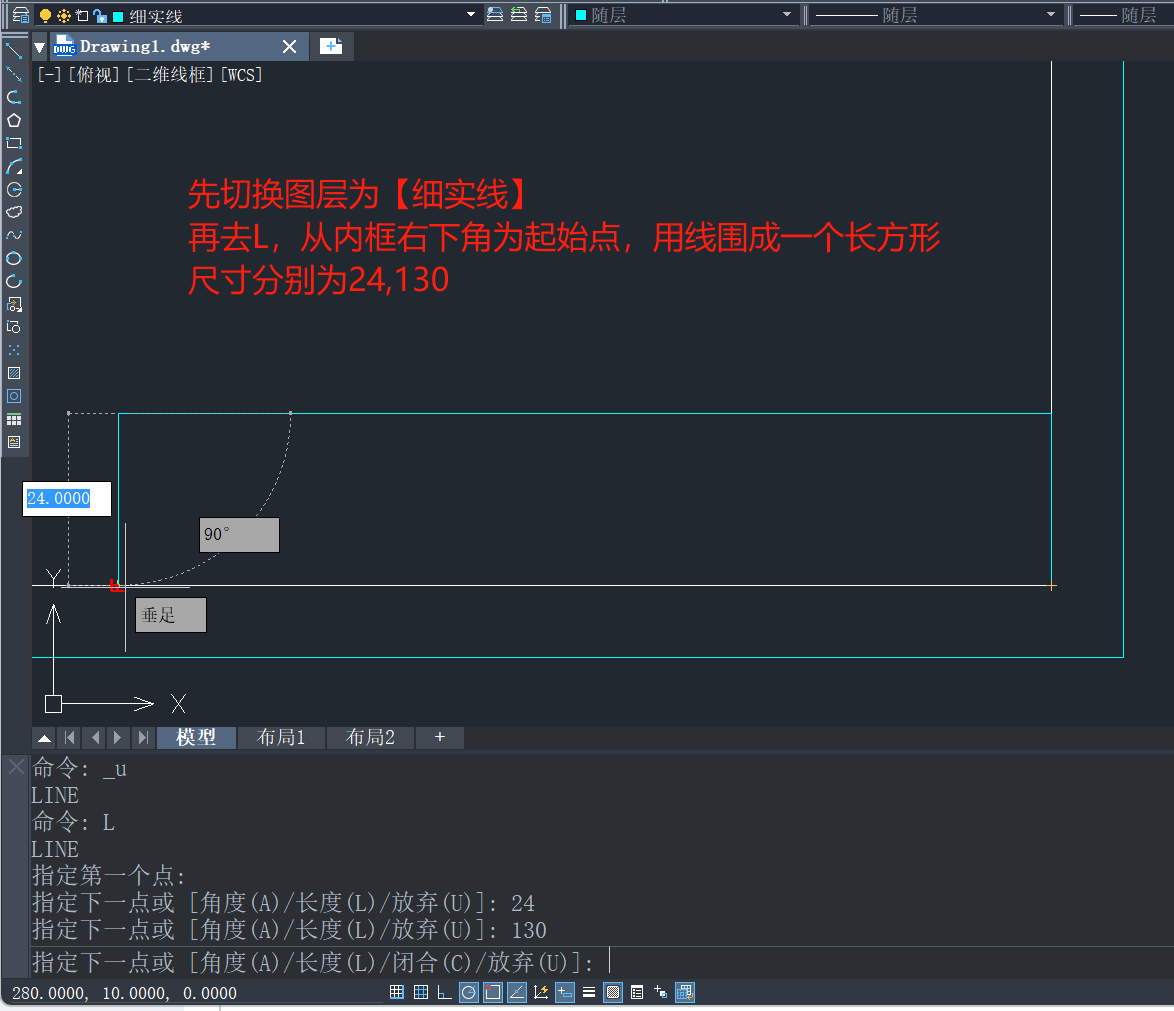

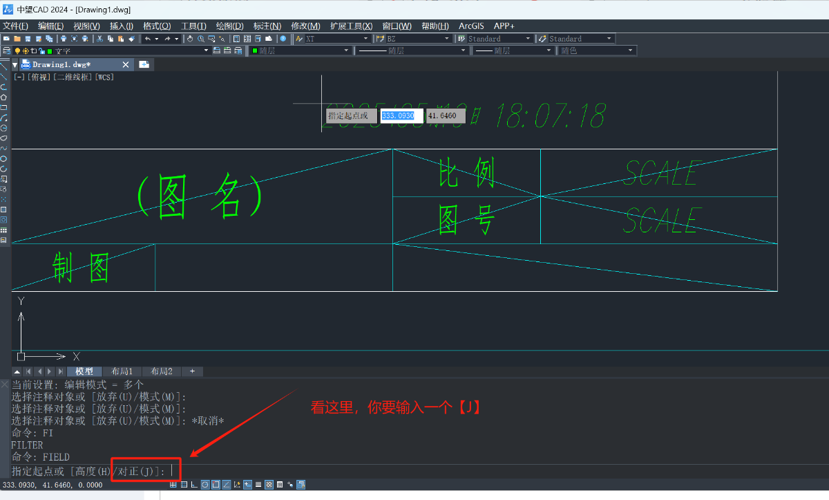

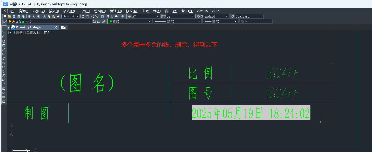

三、画图

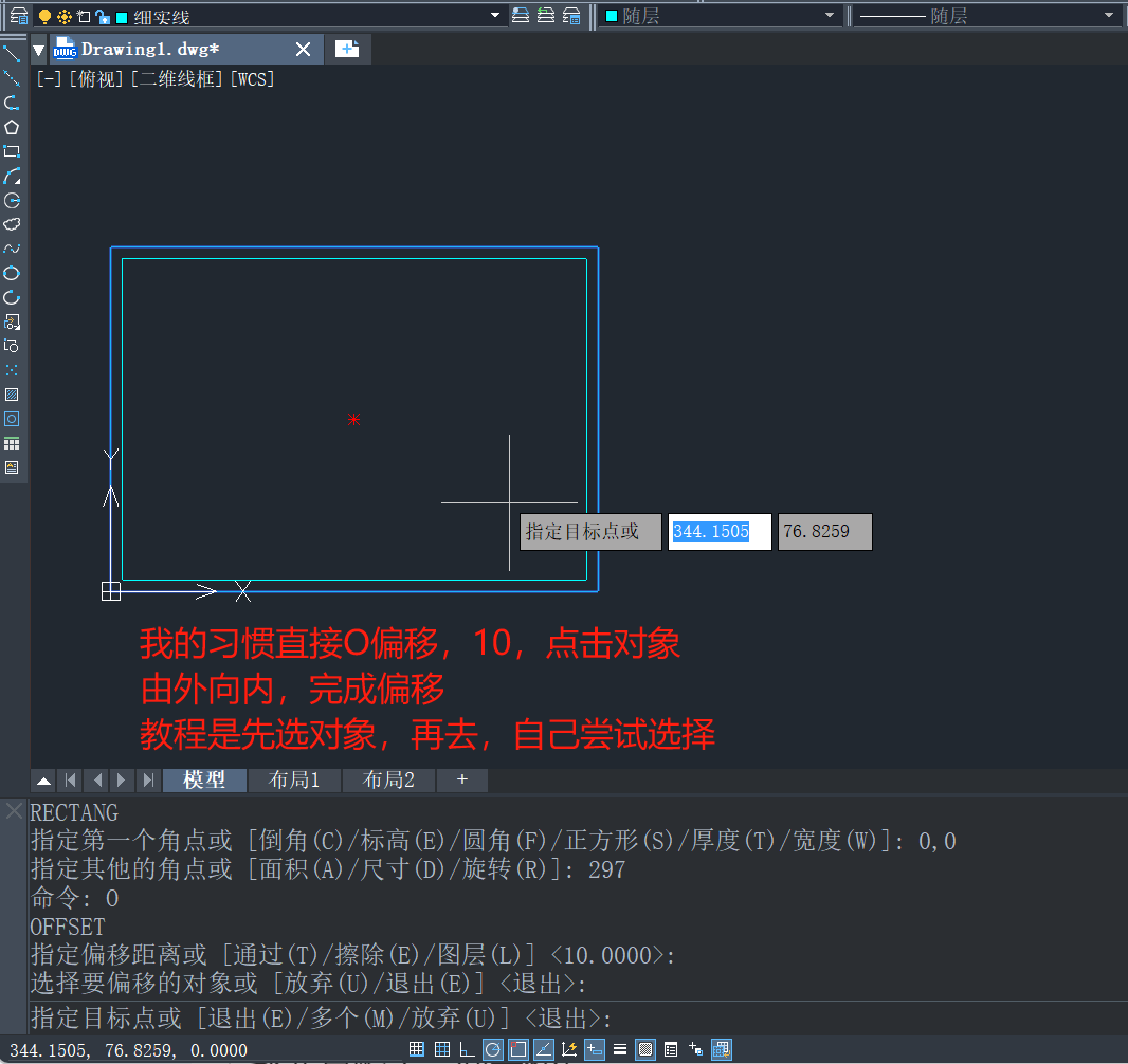

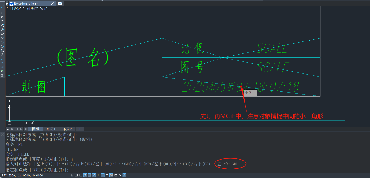

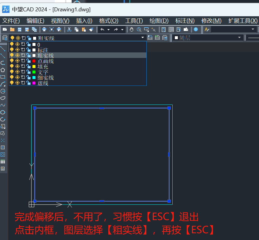

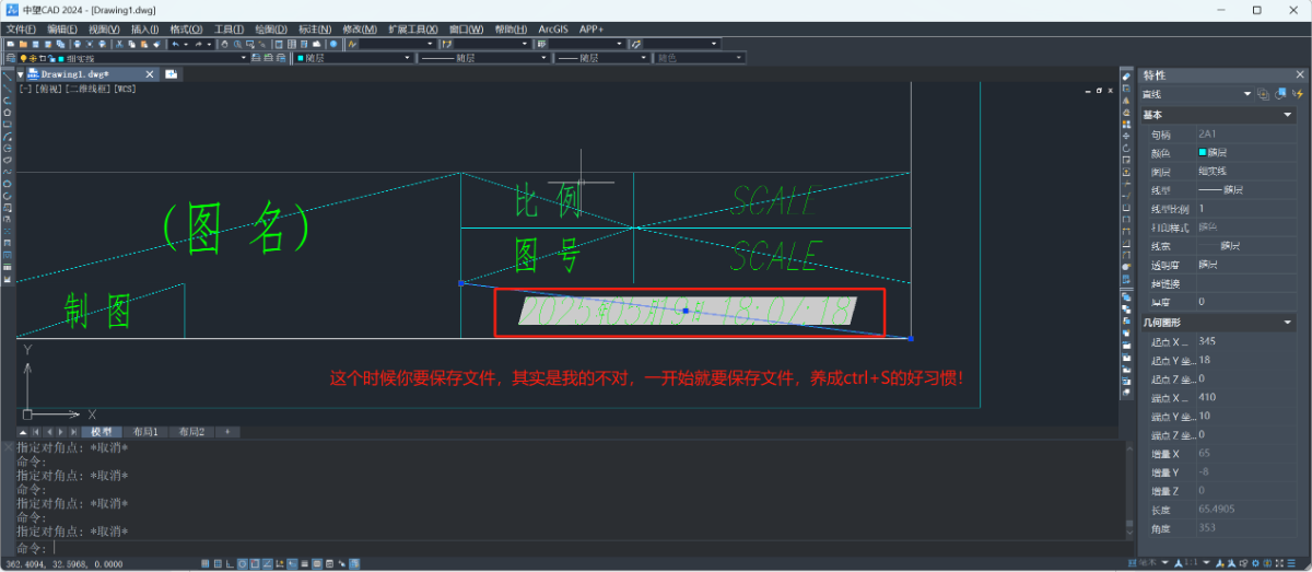

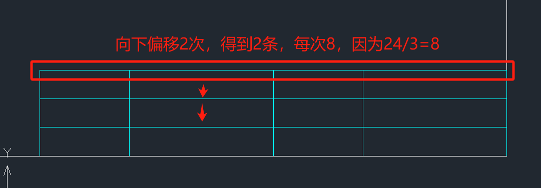

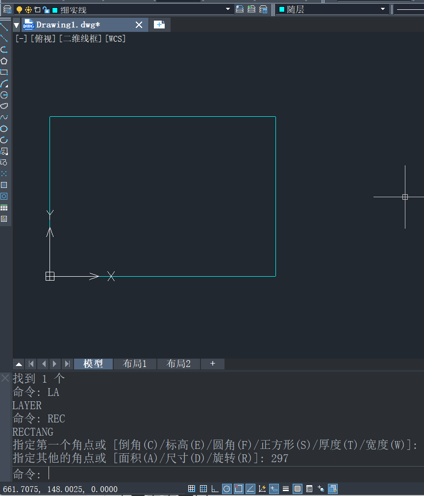

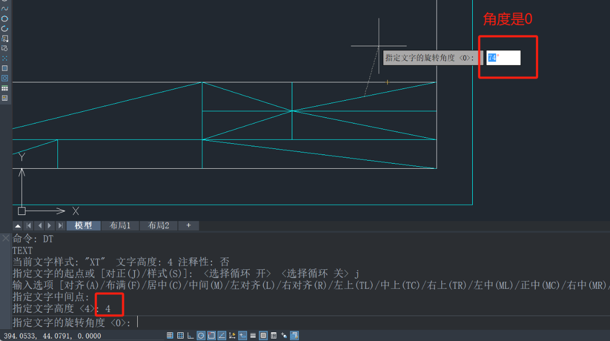

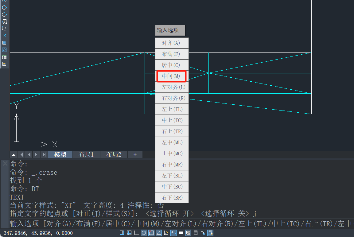

选择图层,命令REC,原点0.0,输入420,按【TAB键】输入297
向内偏移10,偏移命令o

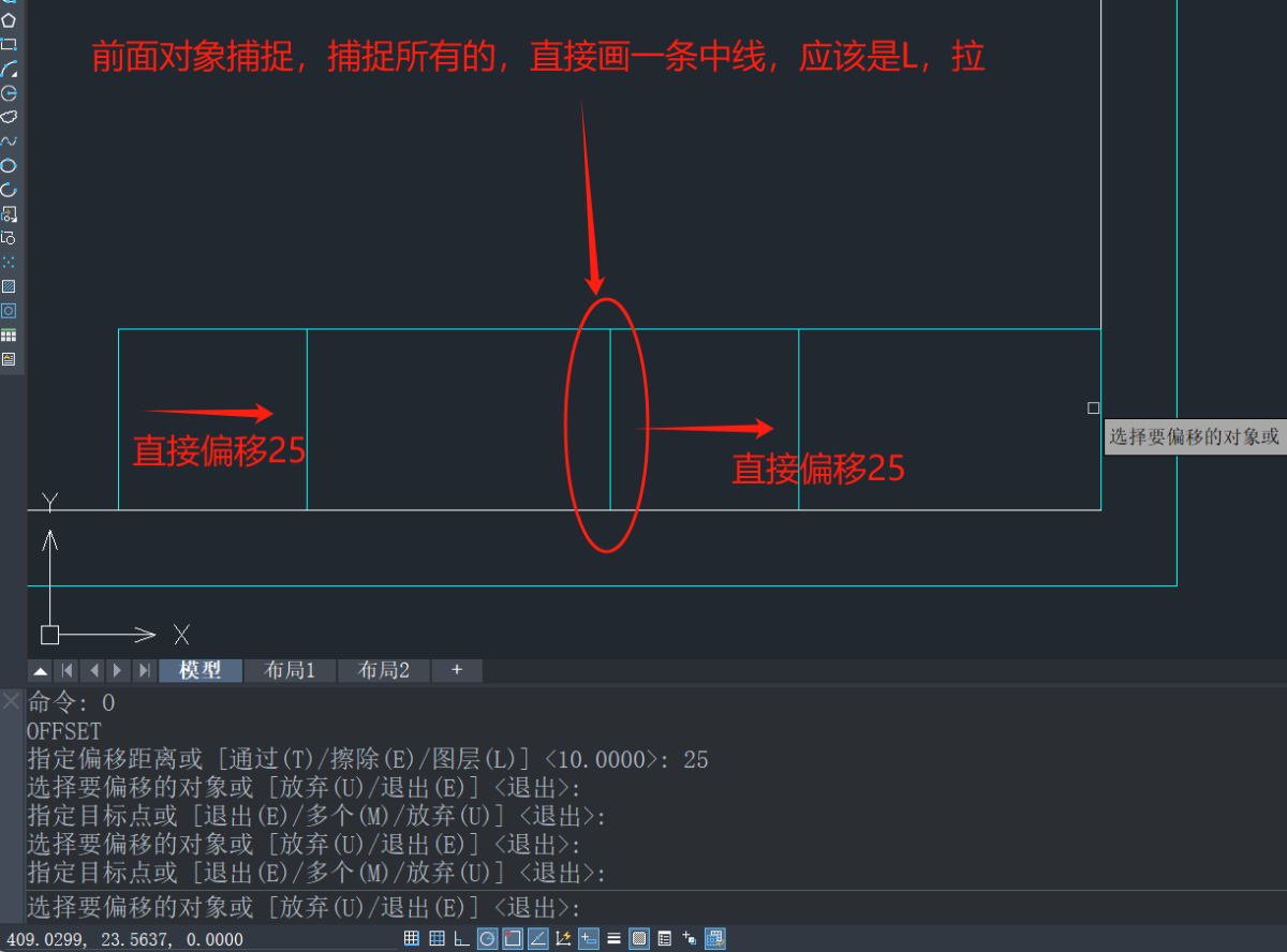

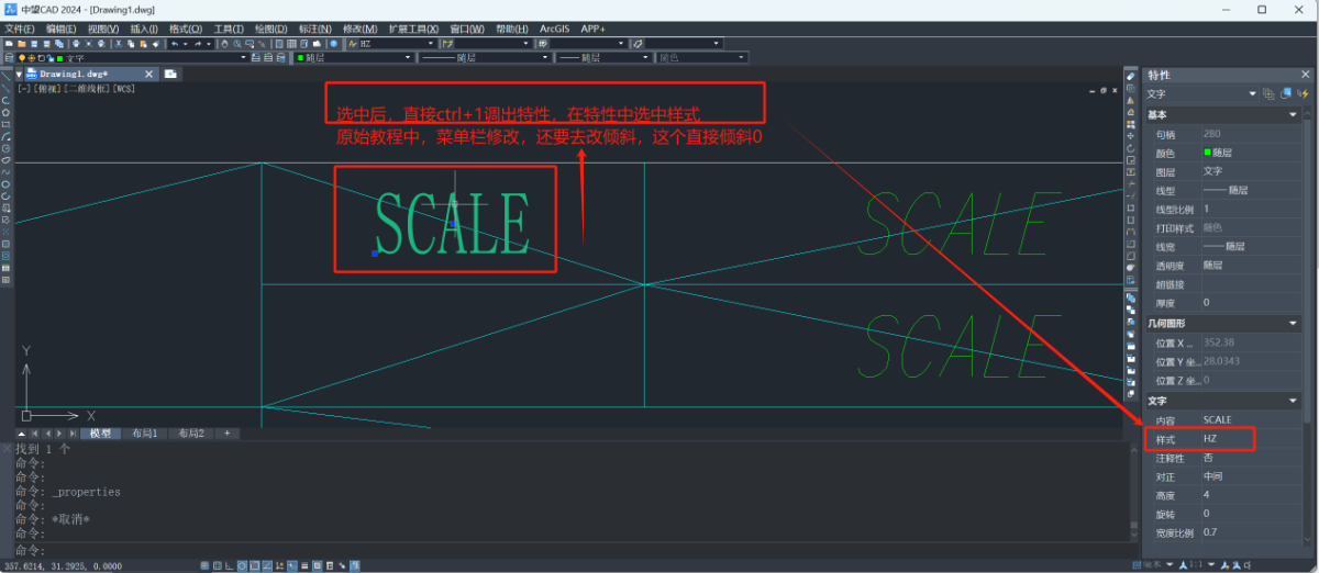

偏移按照自己的习惯来

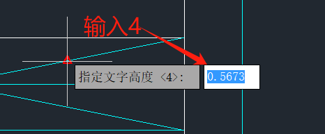

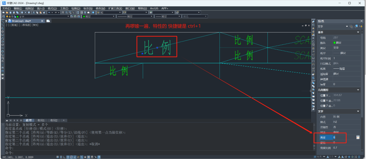

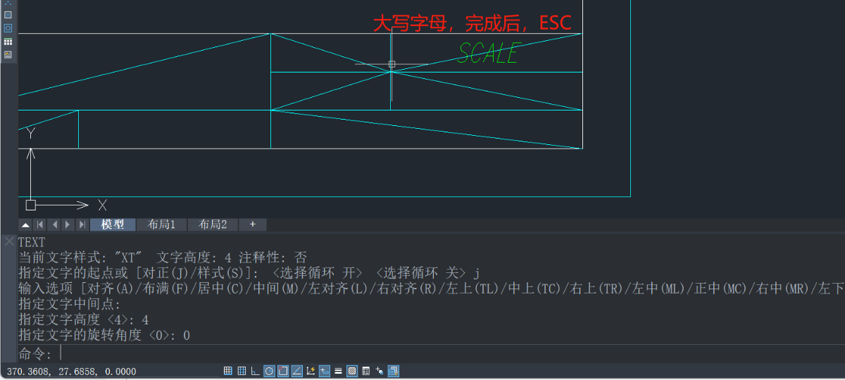

高度本来默认是2.5,但是表格的高度8,太小了,记住4
直接数字键盘区域按0,再按回车键

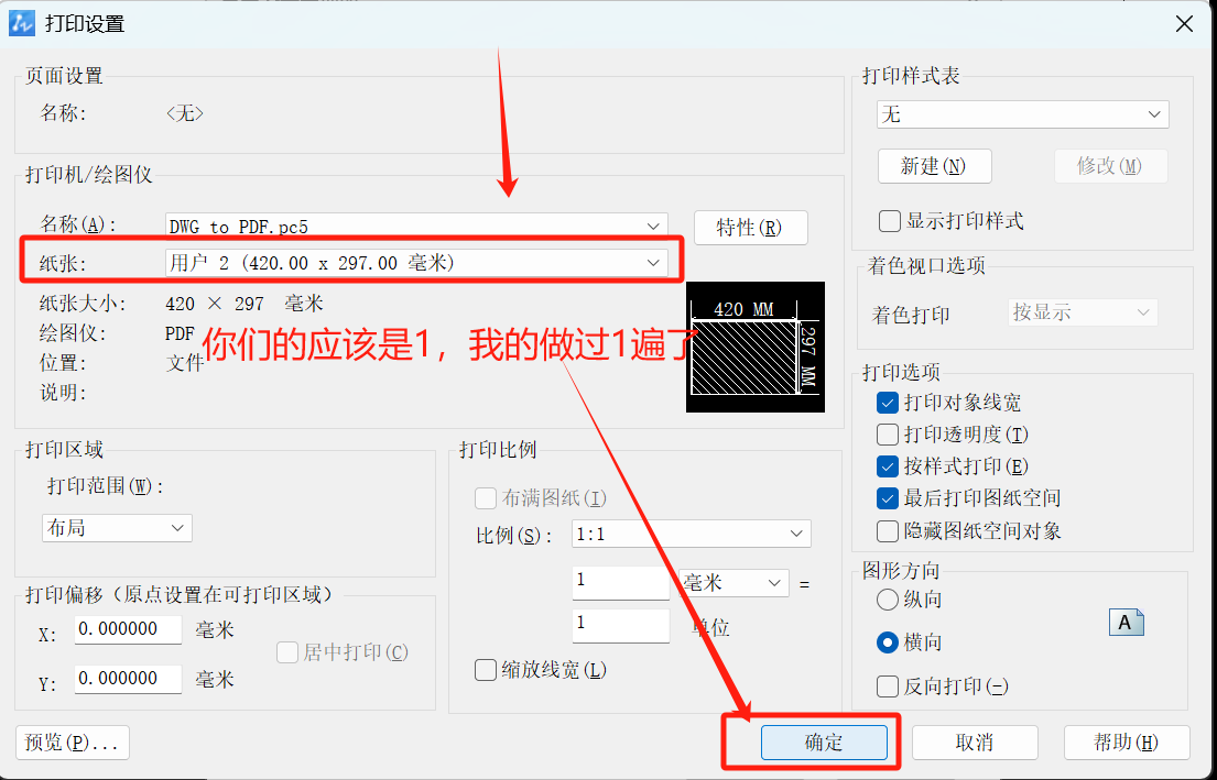

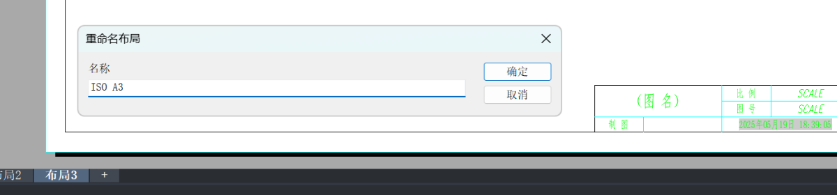

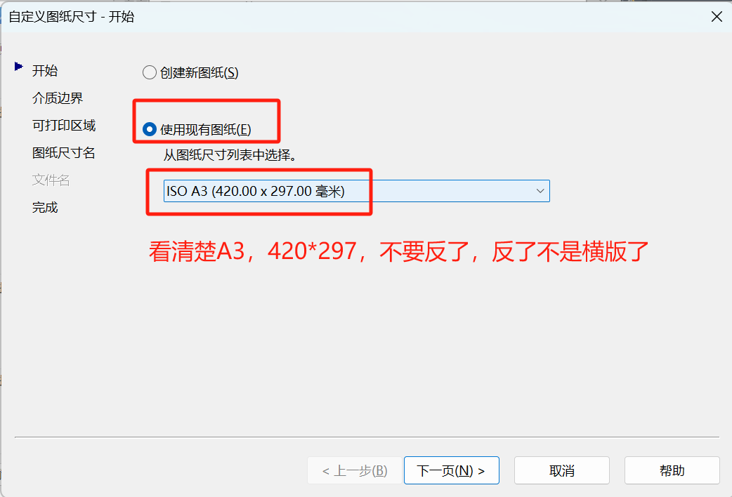

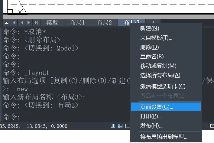

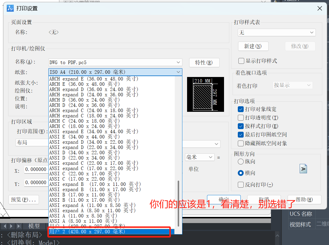

四、布局

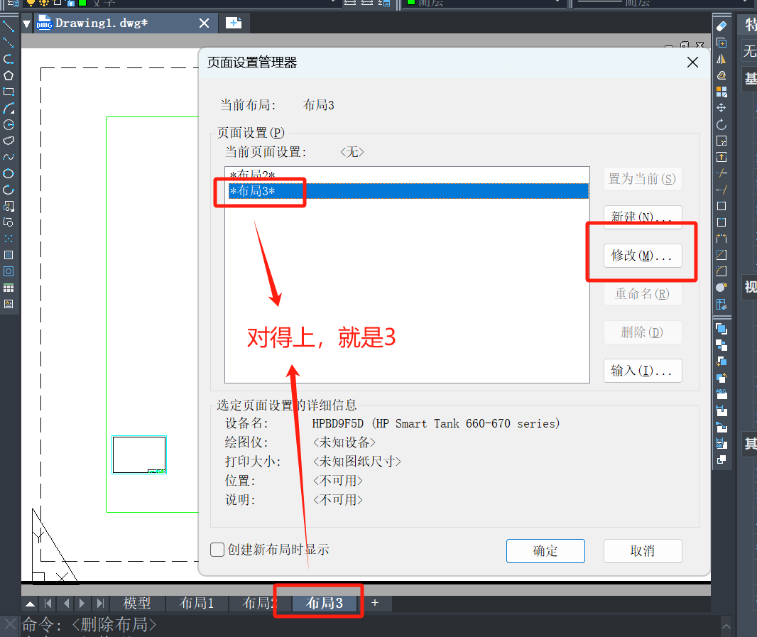

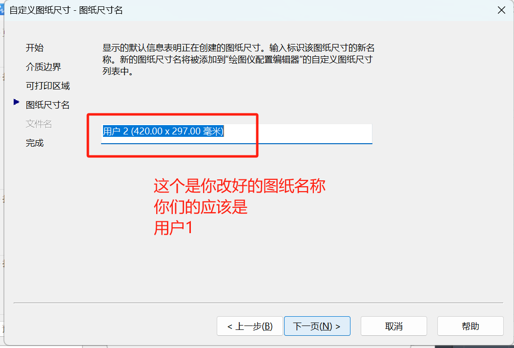

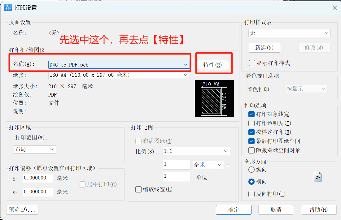

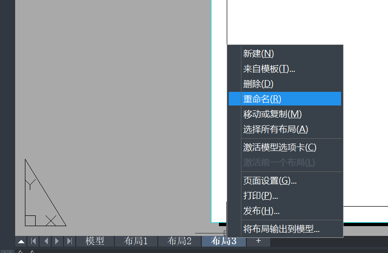

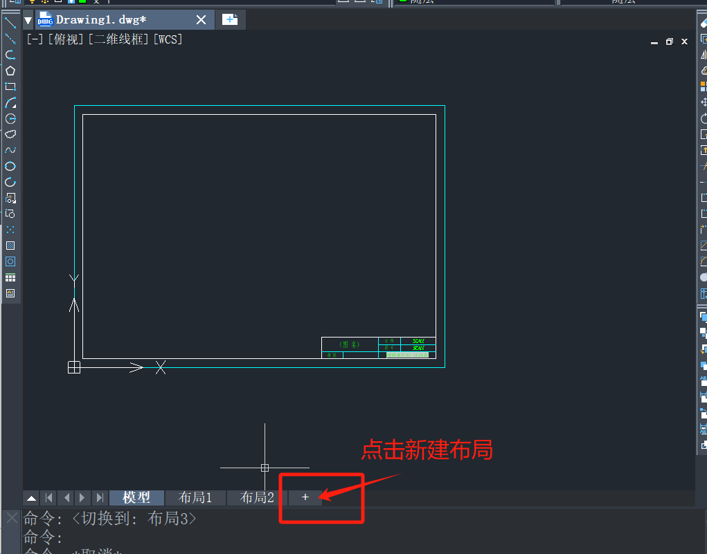

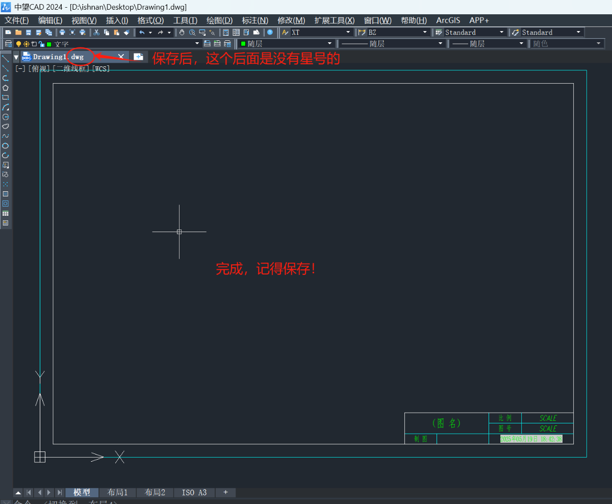

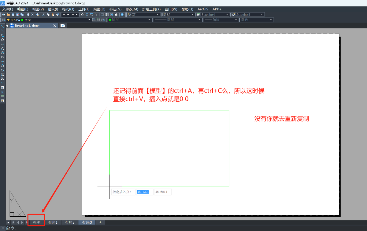

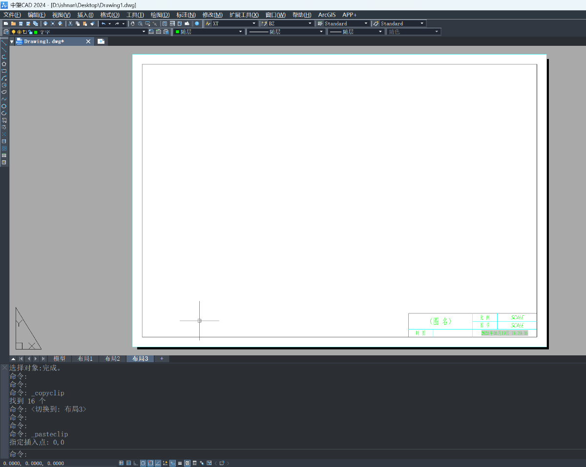

画完图框以后,习惯ctrl+A,全选,ctrl+C复制

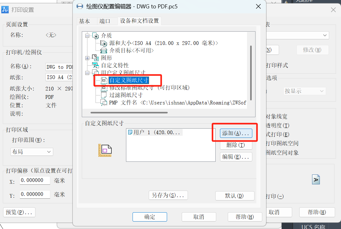

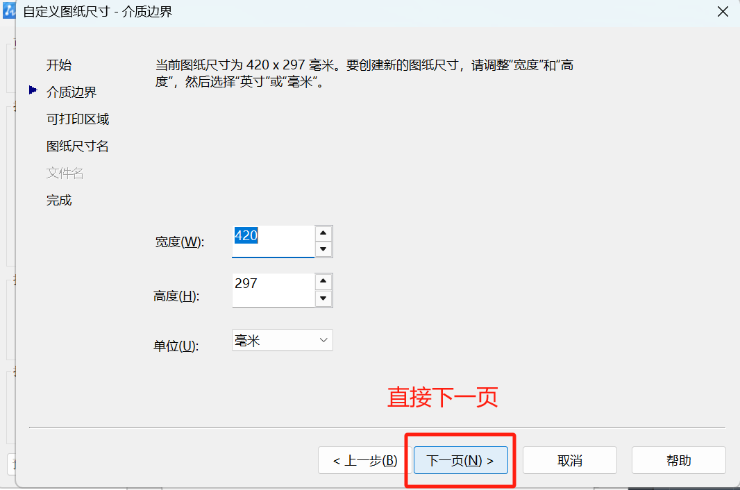

找到页面设置
确定结束
